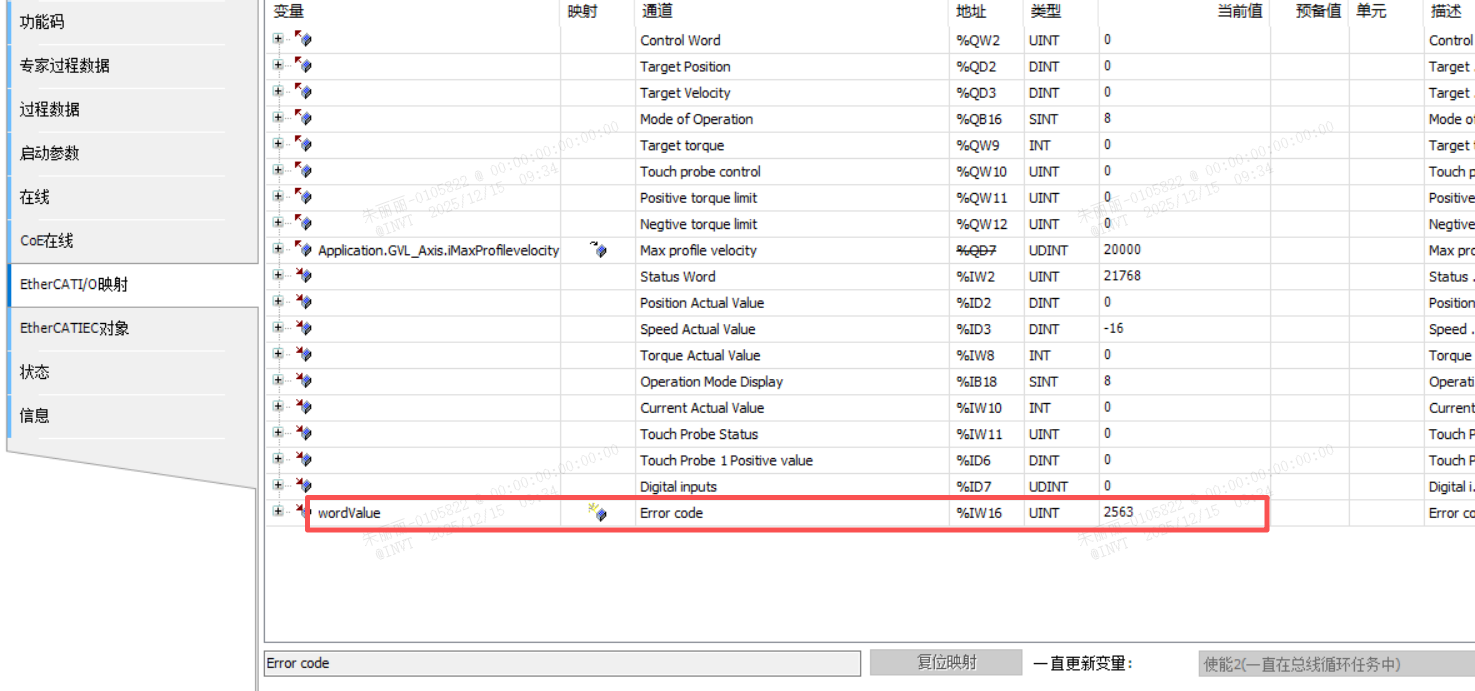

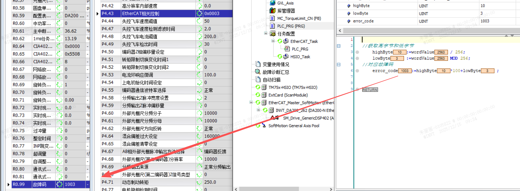

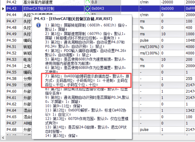

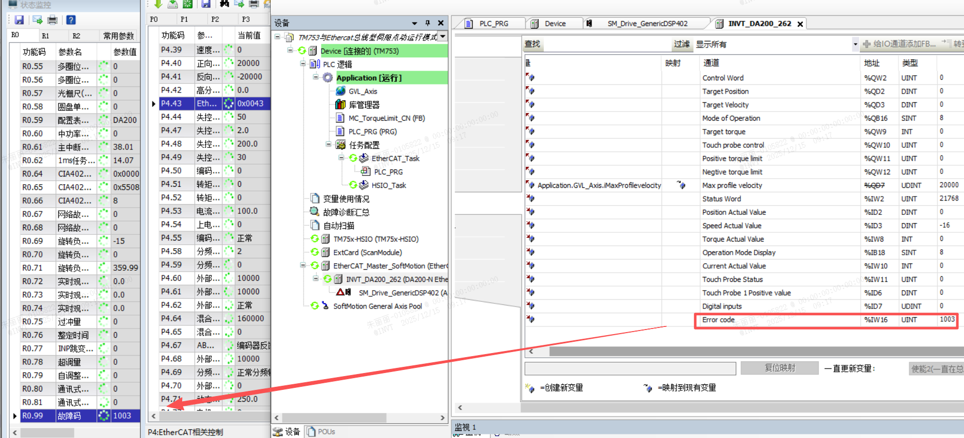

关于DA200-N通过总线驱动器通过参数0x4000获取故障码的两种方式
发布者: 15965562525 | 发布时间: 2025-12-15 09:44| 查看数: 11| 评论数: 0|帖子模式
马上注册,结交更多好友,享用更多功能,让你轻松玩转社区。
您需要 登录 才可以下载或查看,没有账号?注册
P4.43定义.png 4000对应变量.png P4.43为003报警时.png 0x4000故障码显示数据类型,默认0,原方式,主码高8位,子码低8位;          报警时.png 0x4000故障码显示数据类型为1时:十进制,主码在百位、千位,子码在个位、十位;
