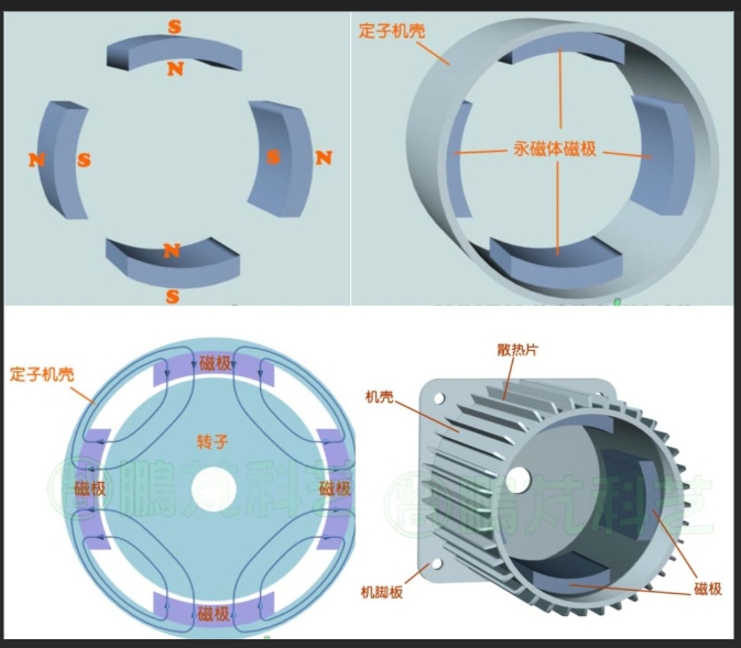

随着同步电机的普及和占有率扩大,永磁同步电机的应用也逐渐深入到各行各业的应用当中,如永磁同步电机有退磁的现象,如何通过变频器参数观察来确认永磁同步电机存在退磁,(1)永磁同步机一旦退磁,通过变频器对电机参数自学习,往往学习出来的 交轴电感量、直轴电感量、会比同型号的正常设备或者比电机厂家给出的制造出厂表格参数低很多,(2)往往退磁的永磁同步电机启机时就会报过流导致空电机开不起来(3)如遇上退磁不严重的设备可以正常开机却无法在高频运行可以在VF模式 观察 0-满HZ的压频比 ,计算 运行时实际 运行频率和 电压的比值,是否小于理论值,往往退磁的电机输出电流偏大很多,输出电压偏低且无法通过参数调整 补偿回来。通过这几点往往可以简易的判断永磁同步电机是否已存在退磁的情况。
