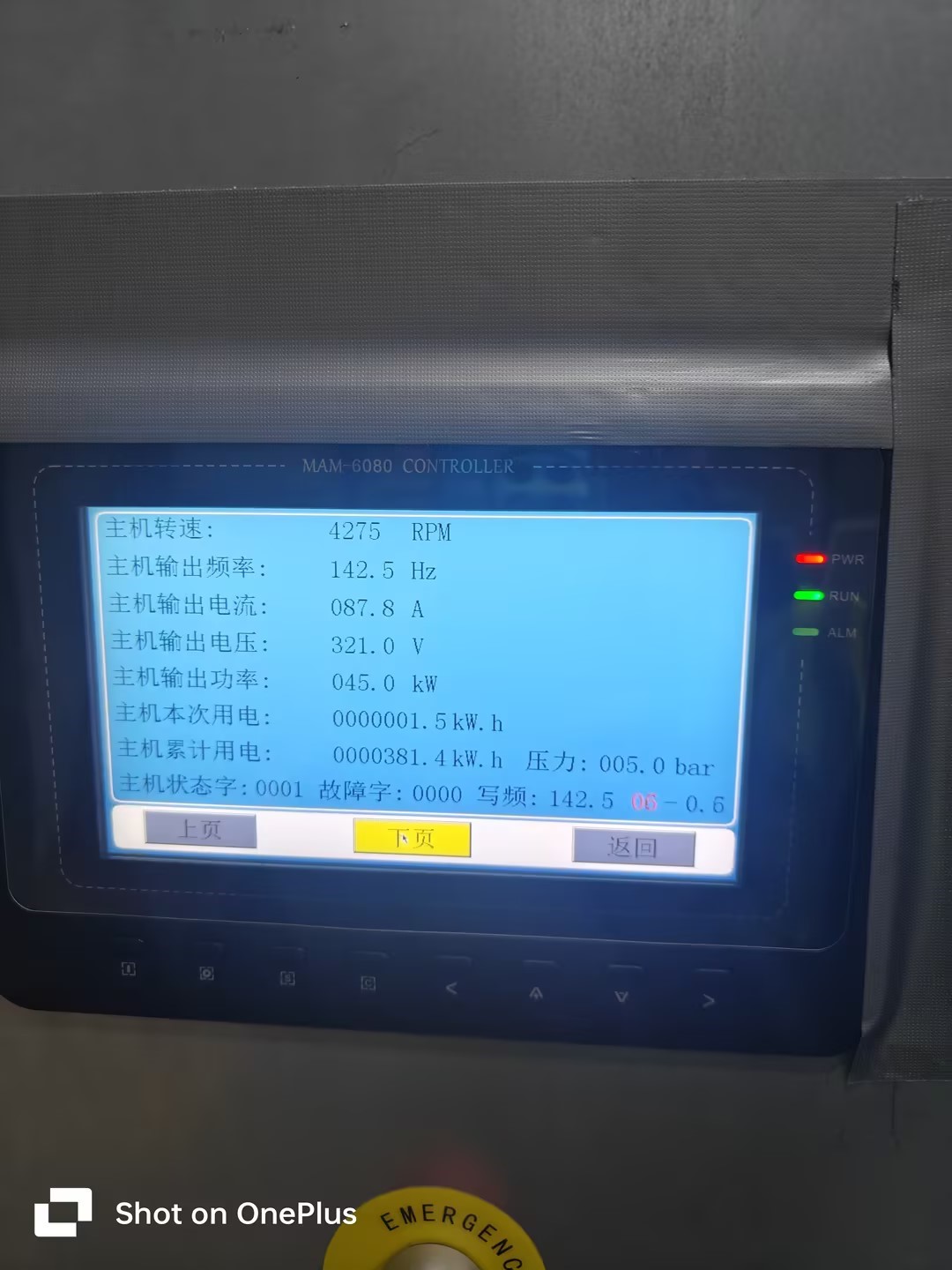

普乐特通讯连接成功会在下图界面右下角显示出来,如果右下角红色数字跳动频率很快则证明通讯上了
如果数字跳动很快但还是无法启动则检查
① 变频器s端子是否有急停信号是常开,需要设置成常闭
② 如果普乐特控制器是只支持主机变频,且风机启动是通过s端子信号输入,则风机不需要通讯(14.07可以设置除1(主机)、2(风机)外任意数,以防对主机通讯的干扰),风机通讯连接反而会影响正常启动
③ 通讯参数的设置14.00、14.01、14.02,通讯线缆为三根线:485±、GND
④
变频器运行参数设置00.01、
